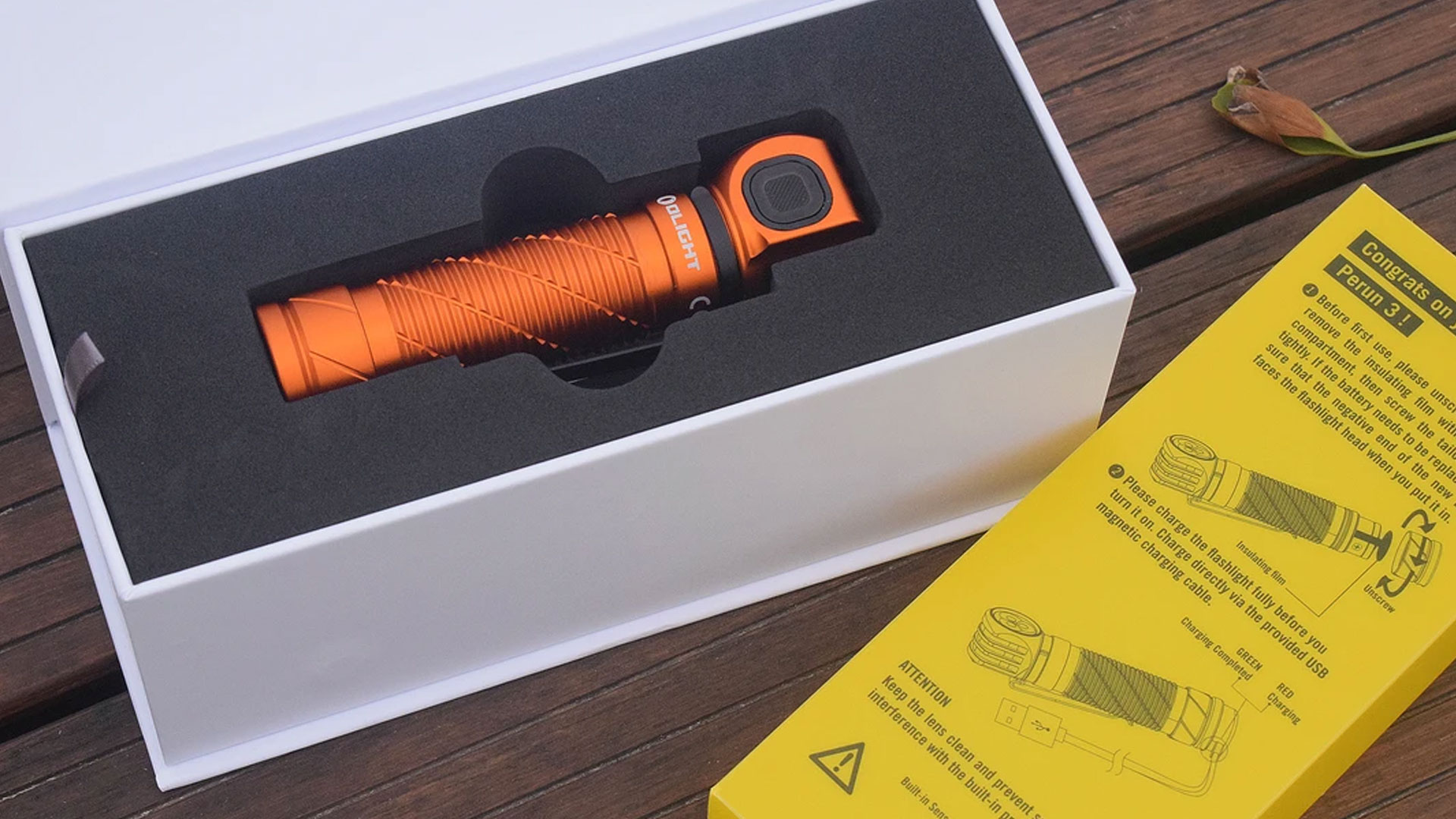

Unboxing e prime impressioni della Olight Perun 3
Quindi oggi vi presenterò la nuova generazione, la Perun 3 completamente aggiornata. Offre prestazioni ancora più potenti ed è stata riprogettata e ottimizzata in numerosi aspetti per soddisfare esigenze di illuminazione sempre più diverse. Scopriamo insieme i punti forti di questa nuova lampada!

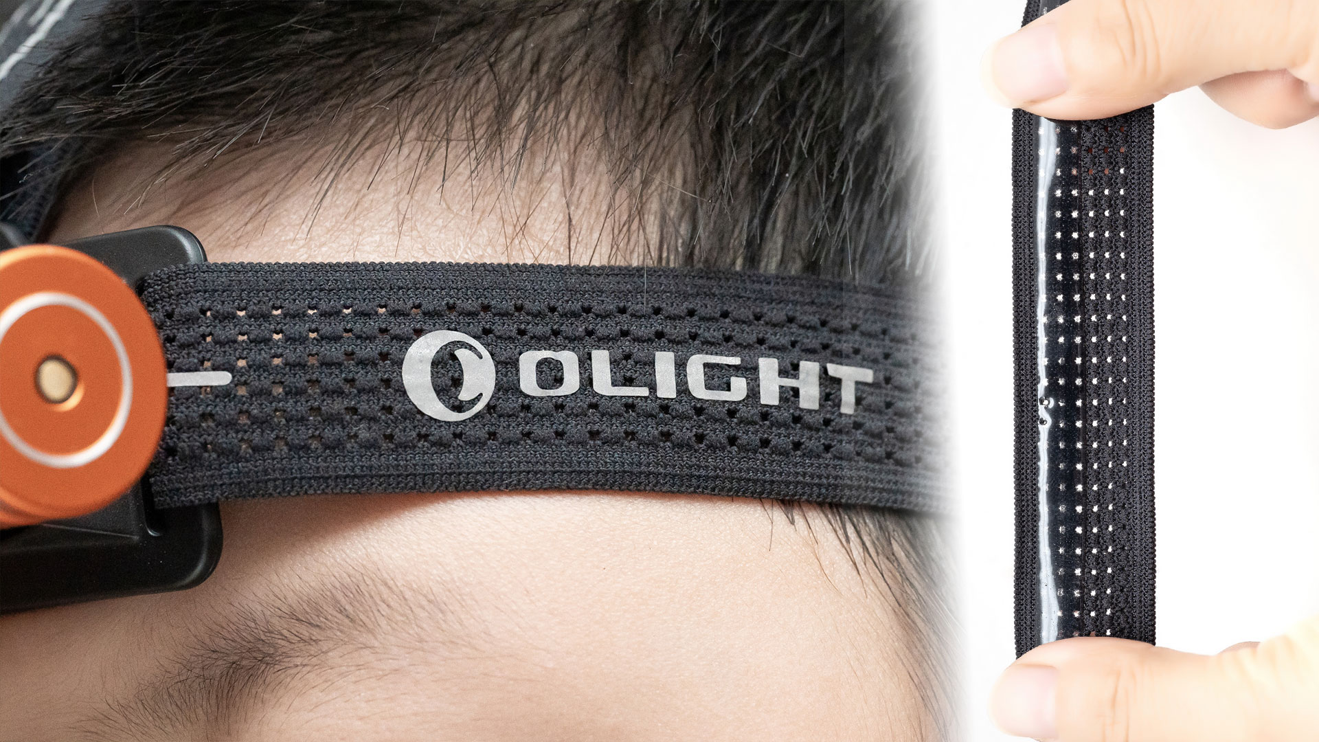

La Perun 3 è dotata di un archetto a forma di "T", progettato per distribuire uniformemente la pressione sulla testa, garantendo il massimo comfort, anche durante un uso prolungato. L'archetto è realizzato con materiali di qualità con fori d'aria per una migliore ventilazione, che lo rendono particolarmente piacevole da indossare in estate. Inoltre, l'archetto è dotato di strisce riflettenti per una migliore visibilità dell'utente al buio.

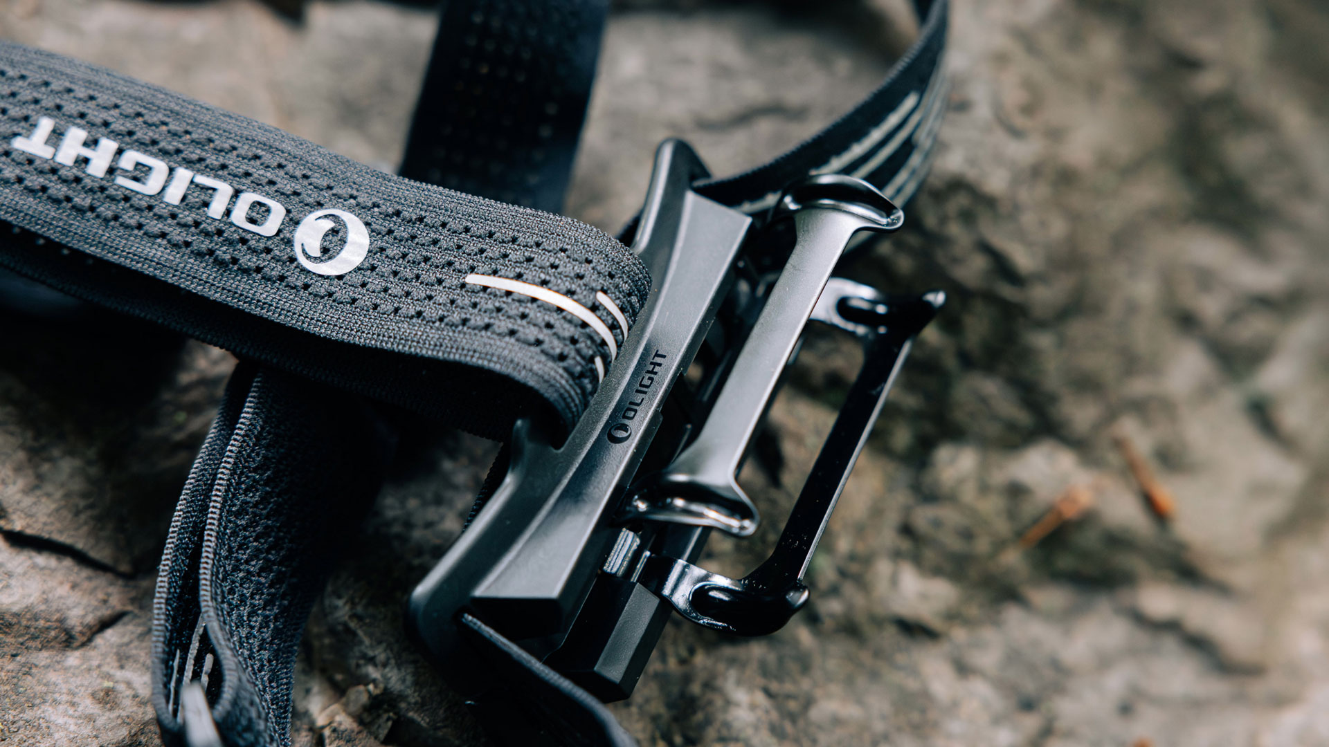

Per la Perun 2, la staffa di montaggio dell'archetto era in gomma, il che rendeva facile l'installazione e la rimozione (grazie alla sua elasticità, non rischiava di danneggiare il corpo della lampada). Tuttavia, il supporto mancava di stabilità, il che poteva portare a uno scivolamento se indossato sulla testa, e la regolazione dell'angolo verticale spesso richiedeva l'uso di entrambe le mani.
Ecco perché, con la Perun 3, Olight ha migliorato questo punto optando per una clip in lega metallica più resistente e affidabile. Questo nuovo supporto offre una migliore stabilità e include una tacca per la clip da cintura, consentendo di fissare la luce senza dover rimuovere la clip.
Tuttavia, l'inserimento della lampada nel supporto potrebbe essere un po' più rigido e richiedere un po' di forza. Dovresti anche fare attenzione a evitare qualsiasi attrito tra il corpo della lampada e le parti metalliche per evitare graffi sulla superficie. In sintesi, questi miglioramenti dell'archetto garantiscono una tenuta molto più stabile ed è ora possibile regolare l'angolo di inclinazione con una mano. Inoltre, la Perun 3 può essere fissata anche allo zaino o alla cintura grazie alla sua clip, permettendone l'utilizzo come lampada da petto.

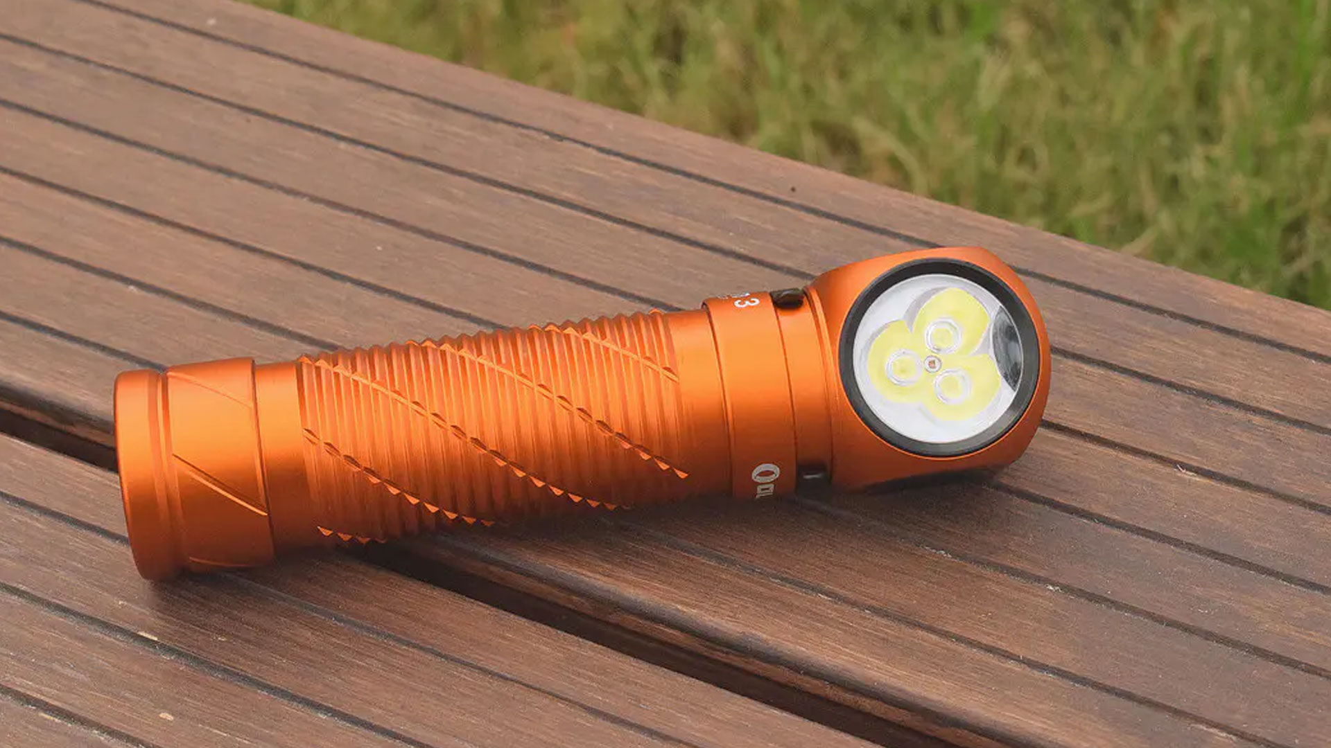

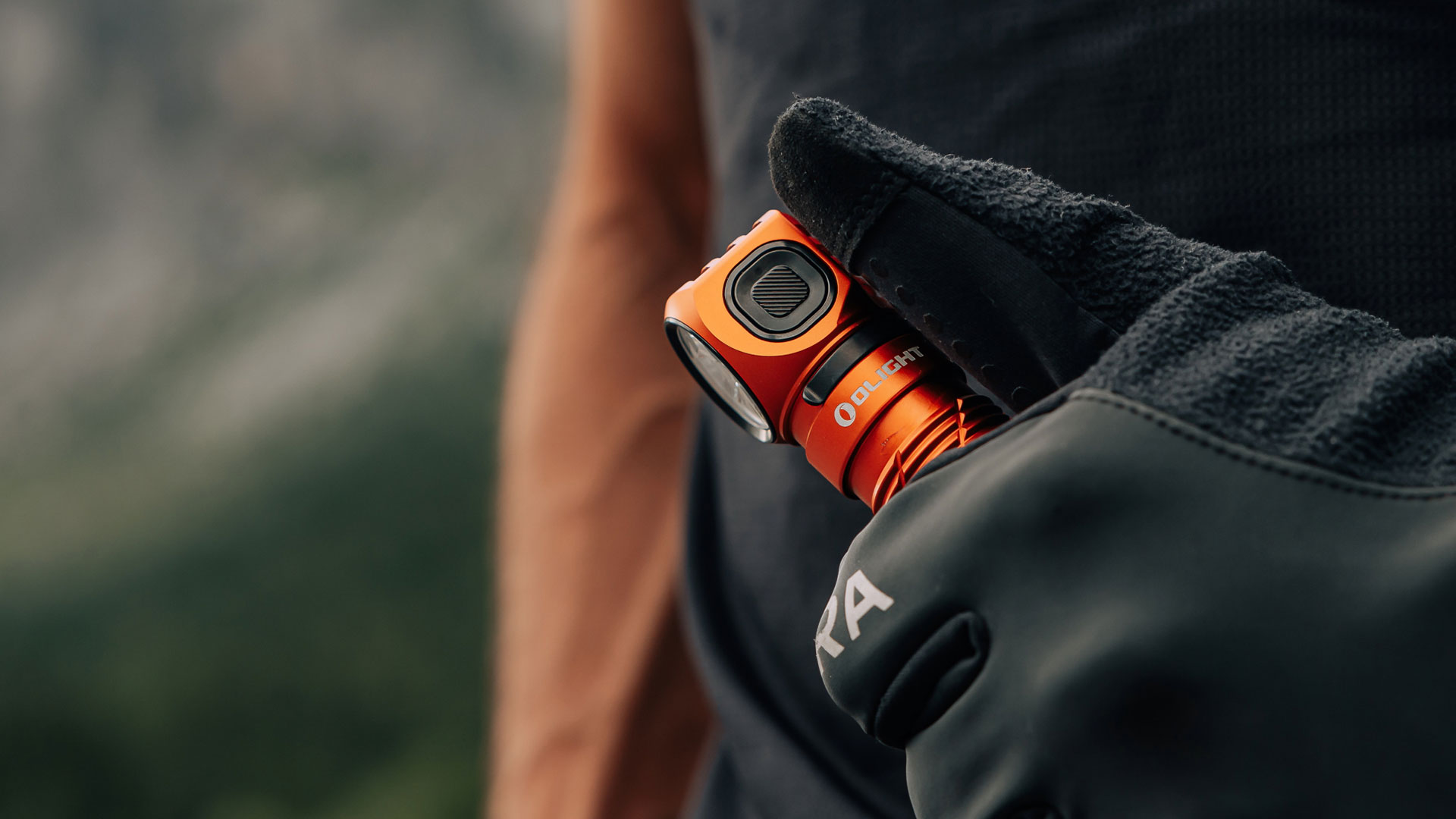

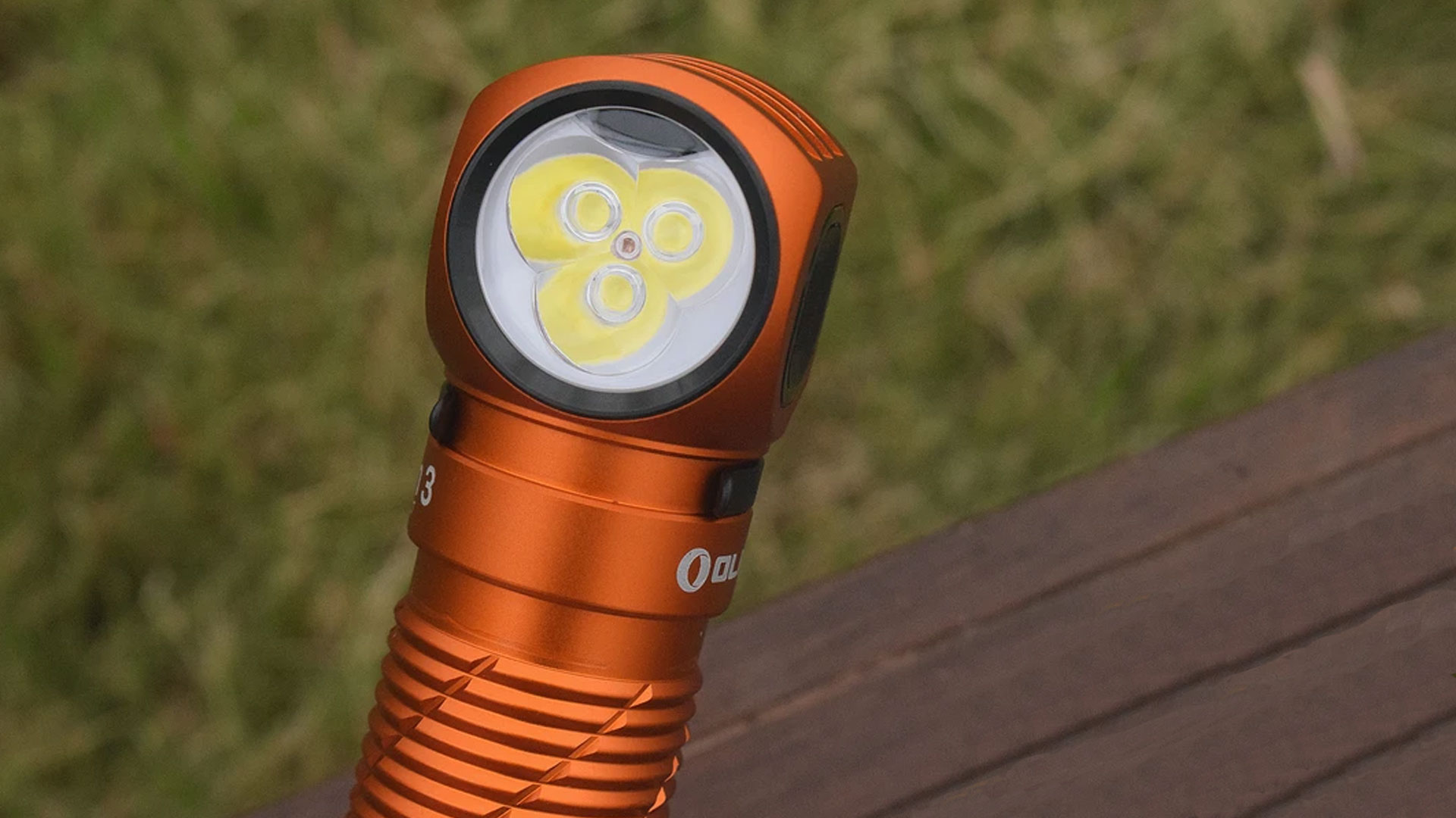

Tuttavia, la Perun 3 presenta molti miglioramenti nei dettagli, il più notevole dei quali è la riprogettazione della testa della lampada. Infatti, il pulsante tondo in gomma della versione precedente è stato sostituito da un pulsante rettangolare con angoli arrotondati, con doppio strato, sia interno che esterno. Inoltre, il pulsante è stato spostato dalla parte superiore della lampada lateralmente.
Ciò presenta due vantaggi: in primo luogo, il pulsante laterale offre una presa migliore grazie al suo design concavo e alle scanalature diagonali che migliorano notevolmente la sensazione tattile. Anche indossando i guanti rimane facile da maneggiare. E' uno strumento pratico per idraulici, elettricisti, falegnami, muratori e tutti i riparatori in genere. Inoltre, questo design aiuta a prevenire attivazioni accidentali.
Quindi, spostando il pulsante lateralmente, l'utilizzo in modalità lampada frontale diventa molto più intuitivo poiché l'indice può facilmente raggiungere il pulsante per premerlo.
Il pulsante laterale ha anche un indicatore di batteria a tre colori (verde, giallo, rosso), che sostituisce il motorino vibrante utilizzato sulla Perun 2 per segnalare la batteria scarica. Questo indicatore rende la lettura dello stato della batteria più semplice e intuitiva. La logica del pulsante rimane semplice: una pressione veloce per accendere e spegnere, una pressione lunga di 2 secondi per attivare la modalità Firefly e tenendo premuto è possibile bloccare il pulsante (la spia lampeggia una volta per confermare il blocco). In modalità on, un doppio clic attiva la modalità Turbo, mentre un triplo clic attiva la modalità strobo. Una pressione prolungata consente di scorrere i diversi livelli di luminosità.

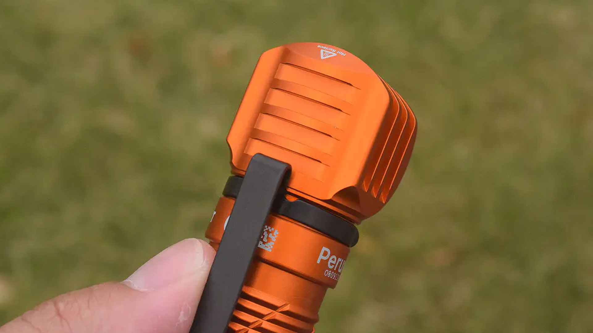

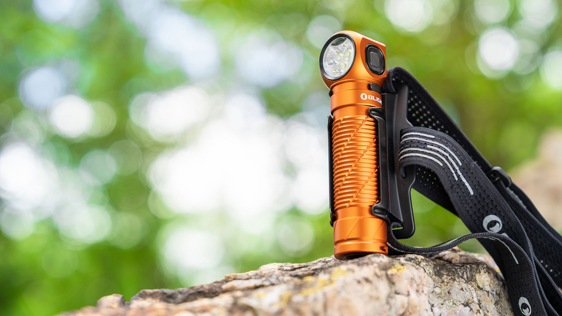

Rispetto alla testa arrotondata della generazione precedente, la testa della Perun 3 ha un design più spigoloso, ma i suoi dissipatori di calore sono distribuiti sulla parte superiore, sui lati e sul retro del corpo lampada, garantendo una migliore dissipazione del calore.

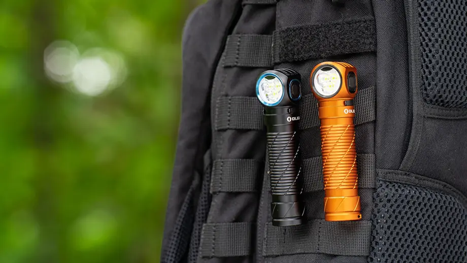

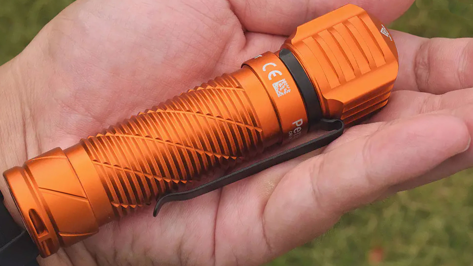

A differenza della Perun 2, la Perun 3 è dotata di una clip unidirezionale e non più bidirezionale. Questo perché con la clip installata la testa della lampada non dovrebbe essere troppo ingombrante. Tuttavia, la clip può essere facilmente rimossa e riposizionata sia nella parte superiore che inferiore del corpo della lampada, consentendone il fissaggio in entrambe le direzioni a seconda delle preferenze dell'utente.

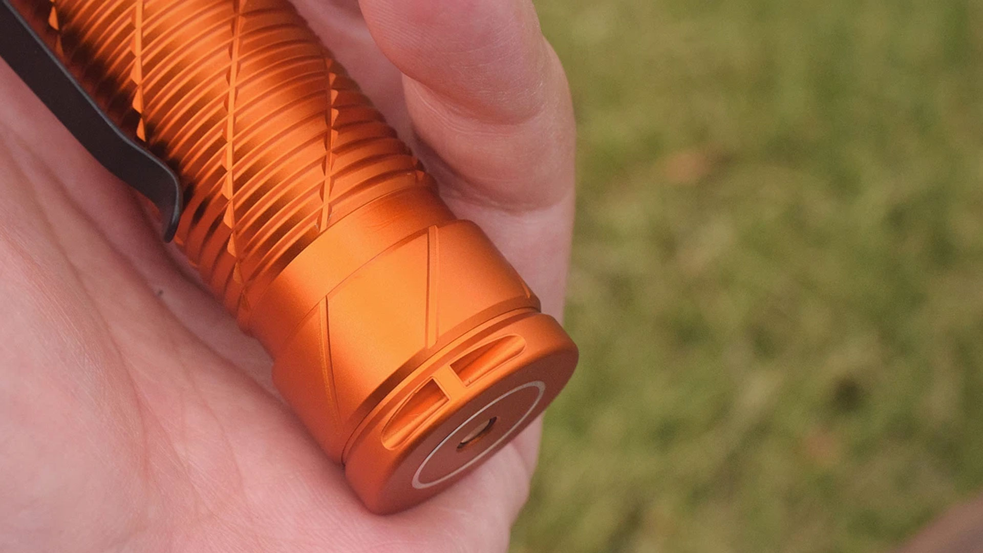

Il cappuccio posteriore include un foro per il cinturino da polso, che consente di fissarla al polso per una maggiore sicurezza durante l'uso. La luce è classificata IP68 per la resistenza all'acqua e alla polvere, il che significa che è completamente protetta dalla polvere e può essere immersa nell'acqua senza subire danni. Inoltre, con una resistenza alla caduta di 1,5 metri, potrai utilizzarla in modo intensivo senza alcun problema.

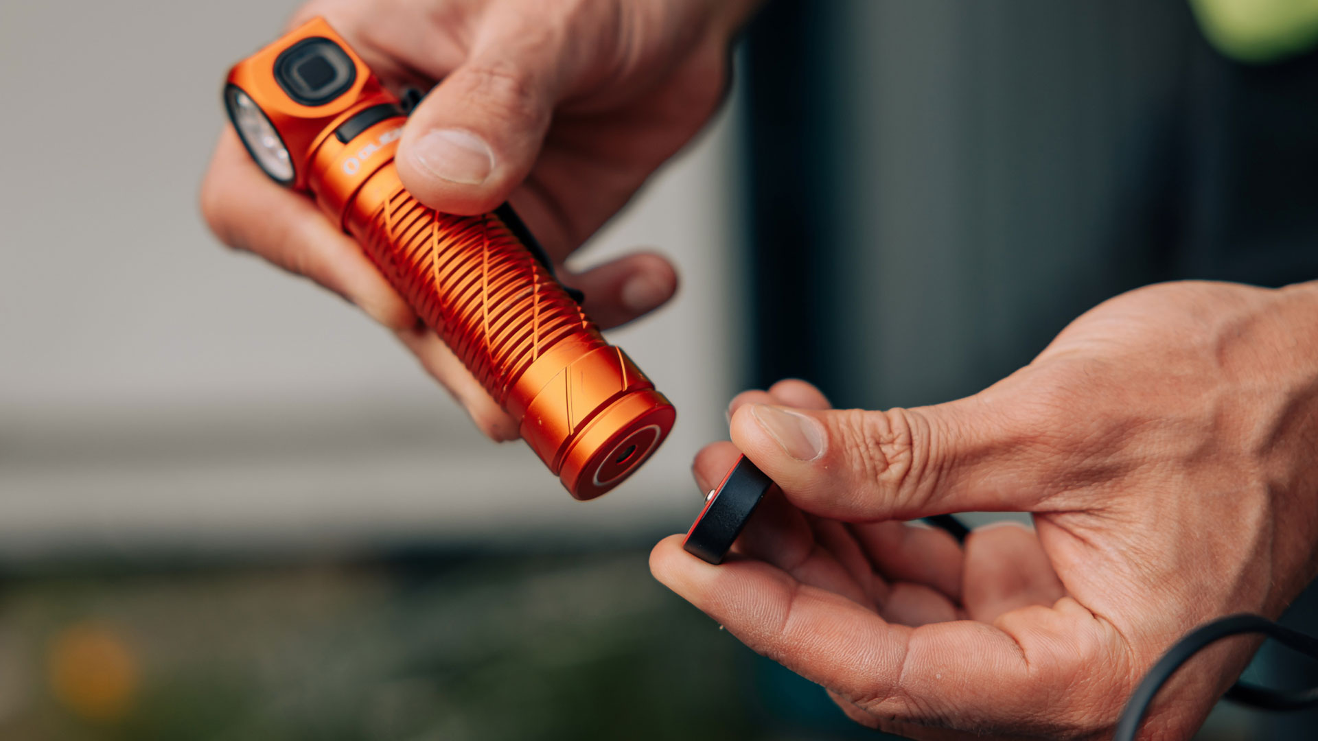

La porta di ricarica magnetica sul retro consente di ricaricare la lampada utilizzando il cavo MCC3 in dotazione.

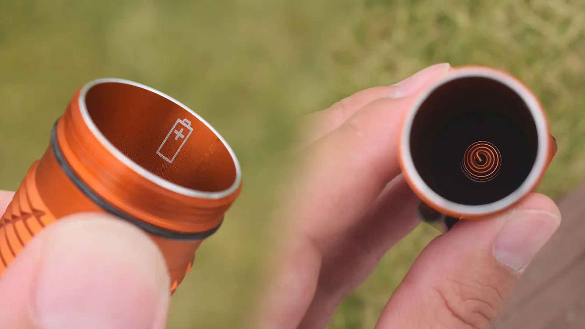

Svitando il tappo posteriore è possibile vedere i contatti placcati oro all'interno. Il tubo della lampada è inoltre contrassegnato con indicazioni di polarità positiva e negativa per evitare eventuali errori durante l'inserimento della batteria.
