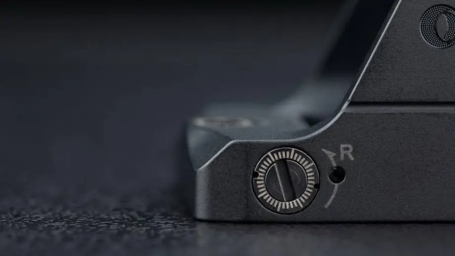

Considerando la balistica, 10 iarde zero sono adatte per l'autodifesa e 25 iarde sono più adatte per la competizione. 15 iarde sono un punto debole. Seleziona una distanza adatta in base al tuo ambiente e controlla la deriva o l'elevazione per regolare lo zero sull'Osight (1 MOA per clic).
