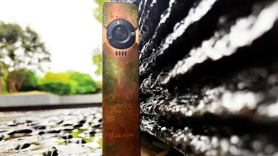

Il rame è uno dei primi metalli usati dagli esseri umani. Le cose fatte di rame sono molto utilizzate in tutto il mondo anche oggi. Molte opere d'arte, utensili, anche piccoli strumenti e persino torce elettriche sono realizzate con questo materiale pregiato. Olight, soddisfacendo i desideri degli Ofans, ha prodotto negli anni molti modelli diversi di torce elettriche in questo metallo. Durante i saldi del Black Friday di quest'anno, abbiamo persino lanciato una torcia in rame in edizione stagionale, l'Eternal 3, un EDC piatta preferita dai fan, l'Arkfeld.
Gli articoli in rame sono molto apprezzati, non solo per la loro caratteristica di durabilità, ma anche per la bella e unica patina che sviluppa.

Quando parliamo di patina di rame forzata, intendiamo la patina creata utilizzando mezzi chimici per accelerare il processo. Una semplice miscela di aceto e sale, ad esempio, può creare rapidamente una patina forzata di bell'aspetto sulla tua torcia di rame. Con la patina forzata, puoi sempre controllare il risultato in una certa misura, proprio come un esperimento in classe di chimica, perché puoi decidere quando e come avviare e interrompere il processo. Creare una patina forzata è un po' una forma d'arte Diverse persone potrebbero creare una patina di rame molto diversa, ma ugualmente bella, durante il processo di patina forzata.
La patina forzata può anche essere influenzata dall'umidità, dalla temperatura e dalla presenza di diverse sostanze chimiche nell'aria. Qualsiasi patina può cambiare nel tempo se non protetta. Pertanto, sigillare la tua patina nel punto in cui lo consideri ideale è molto importante. L'uso di cera, vernice o un prodotto proprietario progettato per lo scopo può aiutare a prevenirne il cambiamento o l'ulteriore sviluppo.
Esistono diversi modi per forzare la patina sulla torcia di rame:
1. Sigilla la torcia di rame con pezzi di uova sode fresche e calde in un sacchetto o un contenitore di plastica.
2. Immergi la torcia di rame in una miscela di aceto bianco e sale. (Questo tende a creare una patina blu o verde.)
3. Copri la torcia di rame con le patatine schiacciate imbevute di aceto bianco.
4. Spruzza la torcia in rame con acqua salata e sigillala in un sacchetto di plastica o in un contenitore.
Devi che il tempo di esposizione della torcia in rame a sostanze patinate e la scelta delle sostanze patinate influenzerà notevolmente il colore e la quantità della patina finale. Un'esposizione più lunga può intensificare il colore. Ti avvertiamo inoltre di prestare attenzione alla tua sicurezza mentre forzi la patina e ti incoraggiamo a esercitarti su un pezzo di rame di scarto, se possibile. Sebbene la lega di rame, e quindi la patina risultante, probabilmente vari da quella della tua torcia in rame, ti darà una buona sensazione per il processo e fornirà un'esperienza che ispira fiducia.
