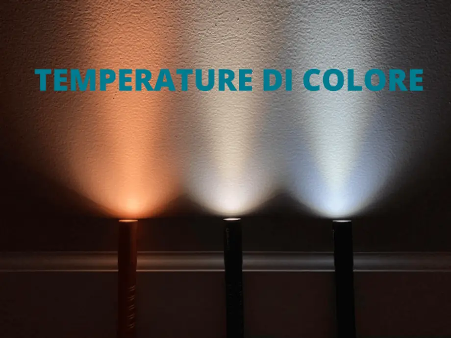

Con l'introduzione della i5t Plus, i fans Olight hanno un'interessante opportunità di scegliere per la prima volta un'offerta completa di temperature di colore. Ma cos'è la temperatura del colore? Come si misura? Quale funzionerà meglio per me? In questo post risponderemo a queste domande, oltre a discutere molto brevemente e in termini molto semplici di come funzionano i LED, come vengono raggiunte diverse temperature di colore, a cosa serve ciascuna temperatura di colore e quali compromessi ne derivano.
Cos'è la temperatura del colore ?
La temperatura del colore è una scala di temperatura misurata in "K" (Kelvin) comunemente usata in fisica e astronomia. Questo concetto si basa su un oggetto nero fittizio che emette luce in diversi colori quando riscaldato a temperature diverse. Gli oggetti vengono visualizzati in diversi colori. Diventa prima rosso, poi giallo e infine bianco, proprio come quando si scalda un pezzo di ferro.
Temperatura colore generale
■ In circostanze normali, da mezzogiorno alle 14:00, con cieli sereni e in assenza di luce solare diretta, la luce solare standard è di circa 5200-5500K.
■ La temperatura del colore della luce solare estiva è di circa 6500 K.
■ Un cielo nuvoloso ha una temperatura di colore di circa 6000 K durante il giorno.
■ La temperatura del colore della luce di ripresa dei notiziari è 3200 K.
■ La temperatura del colore delle comuni lampade a filamento di tungsteno, utilizzate per scattare foto in bianco e nero negli studi fotografici e delle normali lampadine è di circa 2800 K. A causa della bassa temperatura del colore, la foto scattata in questo caso avrà una sfumatura giallastra una volta ingrandita e stampata.
■ La temperatura del colore della candela è di circa 1800 K.
Bianco freddo (CW)
Il bianco freddo viene solitamente utilizzato per descrivere l'intervallo tra 4600K-6500K. Il bianco freddo è popolare per alcuni motivi. La maggior parte delle persone pensa che l'iconica tinta bianca bluastra di un LED indichi quanto sia moderno e potente. La modernità è un malinteso, tuttavia, hanno ragione sul potere. A parità di condizioni, il bianco freddo è più luminoso delle altre tinte. Quindi, se la luminosità è la tua massima priorità in una torcia, il bianco freddo è un'ottima scelta. Questo è anche il motivo per cui è stato presente nella maggior parte dei modelli Olight fino ad oggi. Tuttavia, alcune persone riferiscono che il bianco freddo può avere un forte riflesso su superfici riflettenti come vetro o acqua. Il fattore di abbagliamento può essere ridotto se si sceglie una tinta diversa.
USO IDEALE: In un uso generale EDC, applicazioni industriali e uso in servizio. Perfetto in ogni situazione in cui più luminoso è meglio è.
Bianco neutro (NW)
Il bianco neutro descrive l'intervallo di temperature tra caldo e freddo, di solito nell'intervallo 3100K-4500K. I vantaggi del bianco neutro includono la percezione che gli oggetti che stai illuminando appaiano a colori più vividi e realistici. Questa percezione è in gran parte dovuta al fatto che il bianco neutro è molto più vicino alla luce diurna rispetto al bianco freddo dall'aspetto più artificiale. Molte persone riferiscono che i colori sembrano più accurati, perché li guardi con una luce che ricorda più da vicino l'intero spettro di lunghezze d'onda che provengono dalla luce solare. Questo effetto è più evidente quando si è all'aperto, guardando alberi verdi o sottobosco marrone. Ma anche gli spazi interni possono apparire più realistici usando il bianco neutro. Ora, come abbiamo detto, il bianco neutro ha una luminosità massima leggermente inferiore. Tuttavia, la differenza di luminosità tra la tinta fredda e quella neutra è abbastanza minima. Quando le temperature del colore iniziano a diventare più calde rispetto a quelle neutre, il calo della resa inizia a essere più evidente.
USO IDEALE: Meccanica automobilistica, uso generale EDC e smaltimento delle ordinanze di esplosivi. Per le occasioni in cui non vuoi davvero avere un colore sbagliato.
Bianco caldo (WW)
Il bianco caldo è in genere nell'intervallo tra 2200-3000 K. Il bianco caldo può sembrare più simile al lume di candela, una luce calda e confortante. Con la relativa assenza di luce blu, il bianco caldo può in generale essere meno fastidioso anche per il ciclo del sonno. Ma in un contesto di torcia, il principale vantaggio del bianco caldo è la sua capacità di sconfiggere le ostruzioni del particolato nell'aria come pioggia, fumo o polvere, senza essere distratti da riflessi o bagliori fastidiosi. Ciò è dovuto al fatto che la maggior parte delle lunghezze d'onda della luce sono più lunghe e quindi sono meno suscettibili alla rifrazione. Particolarmente evidente se utilizzato in presenza di forti precipitazioni, nebbia, polvere o fumo. Quindi, se operi in ambienti polverosi o nebbiosi, il bianco caldo è una scelta astuta. Come discusso in precedenza, il bianco caldo non avrà la stessa luminosità massima della stessa luce in CW o NW. Appare leggermente più tenue del neutro e notevolmente più tenue di quel bianco freddo. E infine, come ultima considerazione, il bianco caldo è una bella novità da vedere nella scaletta delle temperature Olight, non fa assolutamente male averne una con se , o aggiungerne una alla tua collezione... quindi prendila finché è calda!
USO IDEALE: conducenti di carri attrezzi, spedizioni di spuntini di mezzanotte, utilizzo in condizioni meteorologiche avverse e manutenzione del faro.
