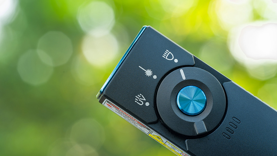

Olight Arkfeld Pro vanta un'interfaccia user-friendly che integra perfettamente il controllo del suo LED bianco, del laser verde e del LED UV. Questa è progettata per soddisfare sia gli utenti alle prime armi che gli appassionati di torce, offrendo versatilità e facilità d'uso.
L'interfaccia utente ruota attorno all'anello di selezione e al pulsante centrale dell'e-switch. L'anello esterno, denominato "selettore", consente agli utenti di passare dal LED bianco, al laser verde e al LED UV senza sforzo. Tre posizioni distinte sull'anello corrispondono a ciascuna opzione di illuminazione. Puntare il selettore a sinistra attiva la luce UV, la posizione centrale attiva il laser verde e ruotandolo a destra illumina il LED bianco.
Il pulsante centrale, un interruttore e-switch, gestisce funzioni standard come l'accensione/spegnimento della torcia, i cambi di modalità e il blocco. Tenendo premuto il pulsante per un secondo mentre la luce è spenta si attiva la modalità chiaro di luna, fornendo un'illuminazione di basso livello ideale per preservare la visione notturna o un uso discreto.
