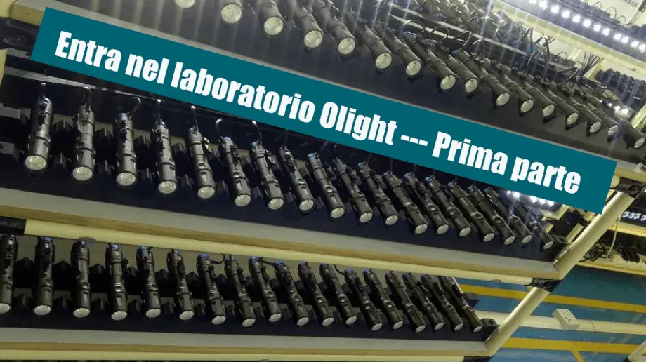

Olight ha sempre avuto elevate esigenze in termini di qualità e prestazioni delle sue torce. Sosteniamo sempre un atteggiamento professionale e rigoroso per realizzare buoni prodotti di alta qualità. Per questo abbiamo il coraggio di promettere ai nostri clienti una garanzia di 5 anni!
Le torce Olight sono sottoposte a una serie di test simulati in un ambiente di lavoro duro prima di lasciare la fabbrica, in modo che i problemi occulti nello sviluppo del prodotto e nel processo di produzione siano rivelati in anticipo, garantendo pienamente che il prodotto venduto ai clienti possa resistere all’usura e all’utilizzo nel tempo.
Oggi vorrei portarti nel laboratorio Olight per vedere come una torcia di qualità supera il test.
