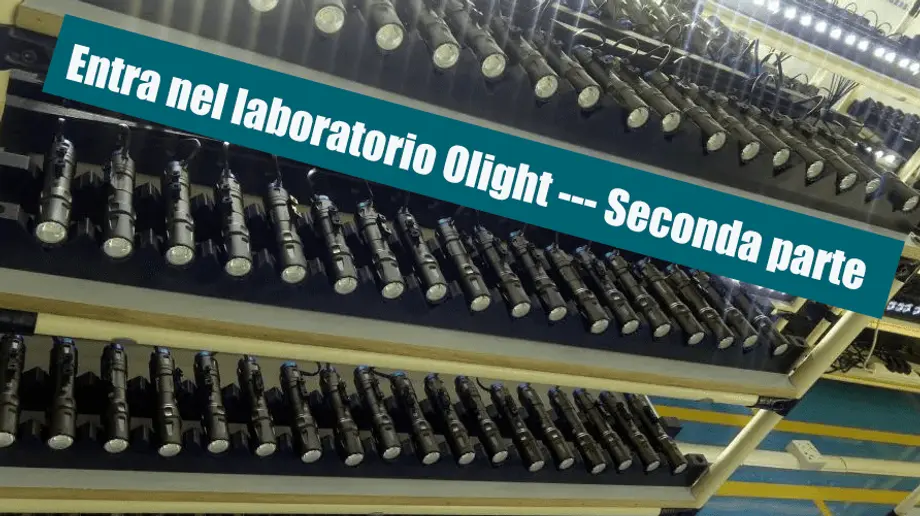

Ogni torcia di alta qualità che arriva sul mercato deve superare molti test. Grazie al metallo di qualità aerospaziale e alla tecnologia avanzata, la maggior parte delle torce Olight è in grado di superare il test. Una volta che tutti i test sono stati completati e superati, sono pronte per la produzione in serie.
Prova prima di lasciare la fabbrica
Per ottenere uno standard qualitativo soddisfacente, le torce Olight vengono sottoposte a vari test di affidabilità a campione prima di lasciare la fabbrica. Uno dei test più importanti è il "test dell'invecchiamento". Ma perché dobbiamo fare un "test di invecchiamento"?
Prova di invecchiamento
Nei prodotti elettronici è presente un indicatore chiamato guasto del prodotto, che spesso si verifica all'inizio e alla fine del ciclo di vita di un prodotto. Il fallimento del prodotto è simile alla malattia umana, poiché siamo soggetti a varie malattie quando siamo giovani o vecchi. Il test di invecchiamento del prodotto consiste nel lasciare che il prodotto entri nel periodo sano e ottimale il prima possibile ed evitare lo stadio iniziale della malattia ( guasto ).
Le torce Olight sono sottoposte a un test di invecchiamento di carica e scarica al 100% prima di lasciare la fabbrica, il processo di carica e scarica dell'invecchiamento è il seguente: carica a piena carica → controllo della carica (controllare la tensione di carica, l'indicatore di carica, il tempo di carica, se il processo di carica è normale, ecc.) → invecchiamento (tempo di scarica in base al tempo di funzionamento del modello) → controllo dello scaricamento (controllo della temperatura della torcia, commutazione, regolazione della luminosità, tempo di scarica, se il processo di scarica è normale, ecc.) (ecc.) → controllo della tensione → controllo dell'aspetto e del funzionamento.
Attraverso i test di invecchiamento, siamo in grado di verificare la presenza di prodotti o dispositivi difettosi e quindi scremare ulteriormente elementi guasti o di scarsa qualità, scoprendo difetti o pericoli nascosti , eliminando cosi il più possibile i guasti precoci prima del normale utilizzo e garantendo pienamente che i prodotti che lasciano la fabbrica siano di buona qualità. Quindi puoi credere che ogni pezzo che arriva nelle tue mani sia una garanzia di qualità.
